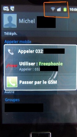

Ce code se compose de ton numéro free 09************* et d'un mot de passe que tu crée
Tu télécharge sur ton APN l'apli CSipSimple pour Androïde
au lancement de l'apli tu renseigne avec tes 2 éléments .Tu doit avoir le petit logo sip en haut à gauche de l’écran de l'APN
Avec le wifi tu téléphone pour obtenir un poste fixe, et la 2 possibilités soit par GSM soit Freephonie
J'utilise mon compte SIP sur ma tablette Samsung galaxi tab 3 7" qui n'est pas un telphone
Voici un exemple
Voici un exemple
