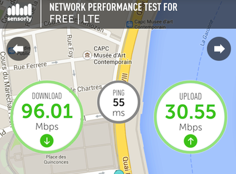

Fin de l'histoire, j'ai tout essayé, pas de 4G. J'ai renvoyer le téléphone à Amazon et j'ai acheté un Nexus 5 chez Free (399 € - 49 € pendant promo). Bon, c'est beaucoup plus cher, mais voilà. Au début, je n'avais pas de LTE et je me disait qu'il n'y en avait pas du tout par ici, mais après quelques balades, j'en ai trouvé. Ci-joint le meilleur débit trouvé: 96/30Mbps avec un ping de 55ms.
Espérons que le réseau Free se développe peu à peu au niveau national.
