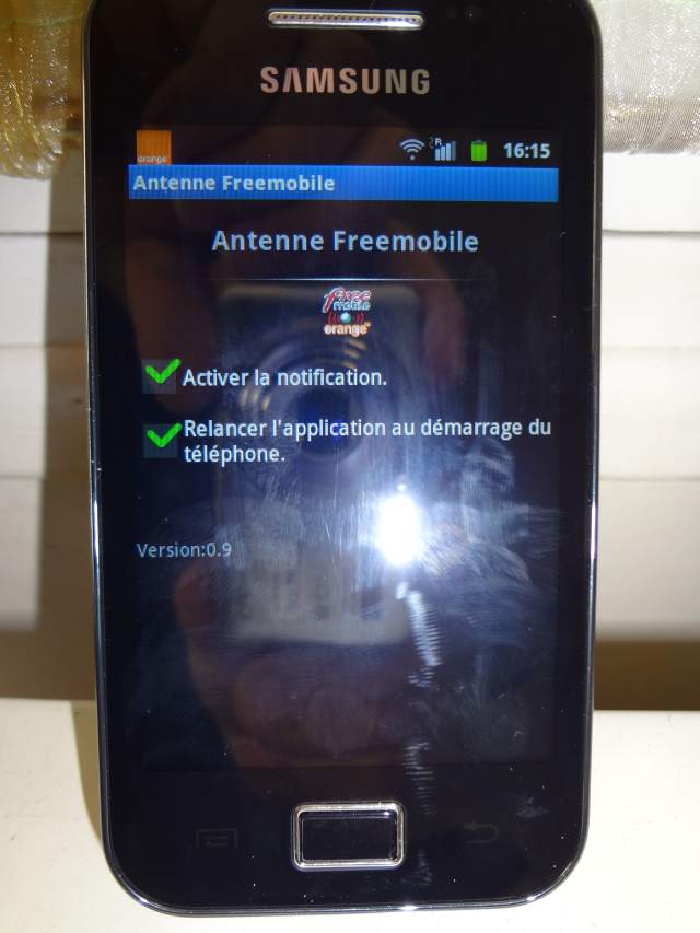

Avec "antenne freemobile" , vous aurez sur quel réseau vous êtes.
Je suis actuellement sur le réseau orange
