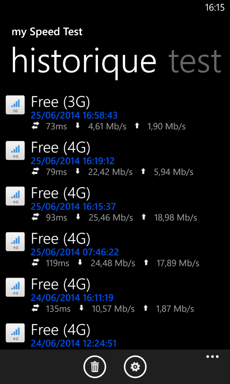

Voici quelque test fait à Nancy devant la gare( c'est le plus haut sur la photo).
Mais m'a question est est ce que vous rencontrer des difficultés a se connecter automatiquement en 4G
