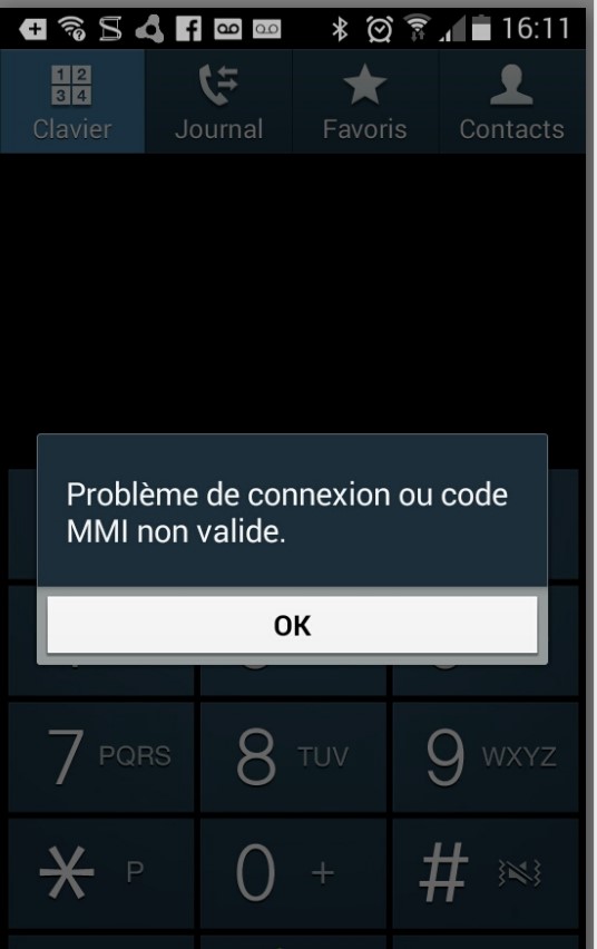

peut etre ? ... moi j'ai un forfait a 0 € et j'ai pas réussi ... j'ai essayé pas mal de trucs ... tout il me semble et rien ne fonctionne ...
voir ma page de blog à ce sujet http://infos2technos.blogspot.fr/2015/0 ... -free.html
à chaque fois j'ai un message Problème de connexion MMI non valide ...
Blog_infos2Techno_philippe_lebras_231.jpg[/attachment merci à tous ce qui ont laissé des messages mais en juin 2015 ... pas de solution pour moi j'en perd mon latin ... ;-) voila mon dernier essai : **61*+33695600011**29# avec le meme message d'erreur ... pour remettre la messagerie, j'ai vue ca en passant pour avoir mon num de messagerie ... parametre mon appareil Appels : descendre ... Param.messagerie vocale pour le numero messagerie .... et au dessus il y a parm messagerie vocale ... il suffit visible de cocher pour retirer ou remettre ... [attachment=0]Blog_infos2Techno_philippe_lebras_233.jpg

message d erreur
message d erreur
