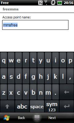

Re: Et pour wm 6 ?
Salut.
Je pense qu'il faut configurer 2 choses
* Les APN dans paramètre/connections/connections
créer l'APN free ( en laissant vide les cases login/pass/domain)
créer l'APN freemms (idem)

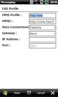

Re: Et pour wm 6 ?
Dans l'écran messagerie, en bas à droite aller dans le menu, puis options MMS.
Onglet Profile, et en créer un nouveau.
mmsc = http://mms.free.fr
data = freemms (configuré plus haut)
gateway = none
ciao.
gateway = none
ciao.

Re: Et pour wm 6 ?
Je n'ai pas tout compris pour la "tache" et "internet" ..
Voici quelques captures d'écran si ça peut aider.
Ciao.
Ciao.

Re: Et pour wm 6 ?
Salut.
Ce 3e écran ne se trouve pas au même endroit que les deux précédents.
Il faut laisser vides les cases login/pass/domaine.
Va dans la messagerie : sur la page où tu as la liste de tes sms par exemple.
En bas tu as 5 icones : windows/répondre/clavier/menu/fermer
Dans menu, il y a "options MMS "
Tu as un nouvel écran avec de nombreux onglets envoyer/recevoir/profile/etc ...
C'est au niveau de cet onglet là qu'il s'agit de créer un nouveau profile comme dans la 3e image.
Bon courage
Bon courage

profil : mmsfree
centre mms : http://mms.free.fr
cnx donn : mmsfree (celui créé au dessus)
passerelle : aucune
en espérant que cela fonctionne aussi bien pour vous.
-internet :
free
ligne cellulaire (GPRS)
npa : free
nom utilisateur : free
mdp : free
-mms :
mmsfree
npa : mmsfree
mdp : free
Ensuite dans la messagerie, Options MMS :
profil : mmsfree
passerelle : aucune

Voici des infos pour ceux que ça intéresse pour les MMS et WM6.1
J'ai un AIRIS T483 WM6.1
1 Dans connexions
Gérer des connexions existantess (il faut déjas avoir crée FREE pour internet)
Faire nouveaux
Nom de connexion : MMS
Modem : ligne cellulaire (GPRS)
Suivant
Nom du point d'accès: mmsfree
Suivant
Nom d'utilisateur et mot de passe : code du mail pour accé cpte
Terminer
Puis
Démarer - Messagerie
Clic SMS/MMS
Menu MMS OPTION
serveur
New
Serveur Name : mmsfree
Gateway: 212.27.40.225
Port: 80
Serveur address: http://212.27.40.225
Connect via : FREE (voir debut du post)
En émission du moins car j'ai pas tester la réception cela fonctionne
Bon courrage

parametrage de free mobile du htc hd2 sous WM 6.5
ajouter une nouvelle connection modem :
Free@NIDS32@NAPDEF
Nom de connection :
NIDS32@NAPDEF
Modem : GPRS3
POINT D'acces : free
dans l'onglet parametre du proxy cocher " ce reseau se connecte à internet"
config MMS
ensuite dans le menu message en bas a gauche "plus" > menu > parametre>options,
encore menu et enfin serveur MMS
creé un nouveau avec les paramatre suivant
nom du serveur : free mms
adresse ip : 212.27.40.225
port : 80
adresse du serveur :http://mms.free.fr
connecter via : Free@NIDS32@NAPDEF
limite de taille : ce que vous voulez
version WAP : WAP 2.0
éclatez vous et faites tourner
tout fonctionne, tel, sms, mms, mail, internet
Free@NIDS32@NAPDEF
Nom de connection :
NIDS32@NAPDEF
Modem : GPRS3
config MMS
port : 80
