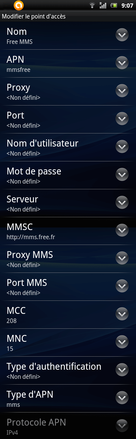

Impossible de recevoir des MMS sous Xperia Ray.
J'ai essayé de configurer avec MobileConfig https://mobile.free.fr/assistance/137.html
J'ai essayé la configuration manuelle https://mobile.free.fr/assistance/64.html
Rien n'y fait : à la place des MMS je reçois systématiquement un "Message non téléchargé".
Quelqu'un à une idée ?

- screenshot-config-MMS.png (97.36 Kio) Vu 30418 fois

Salutjmb a écrit :Bonjour,
Remplace ligne MMSC http://212.027.040.225

Bonjour ,
J'avais le même problème et je viens de trouver la solution sur un autre forum.
C'est un peu fastidieux mais au moins on reçoit les images...
Il faut appuyer longtemps sur "message non téléchargé" là un menu apparaît et il faut choisir "télécharger" .. A refaire pour chaque message...
Et voilà !
Bonne journée !!!
