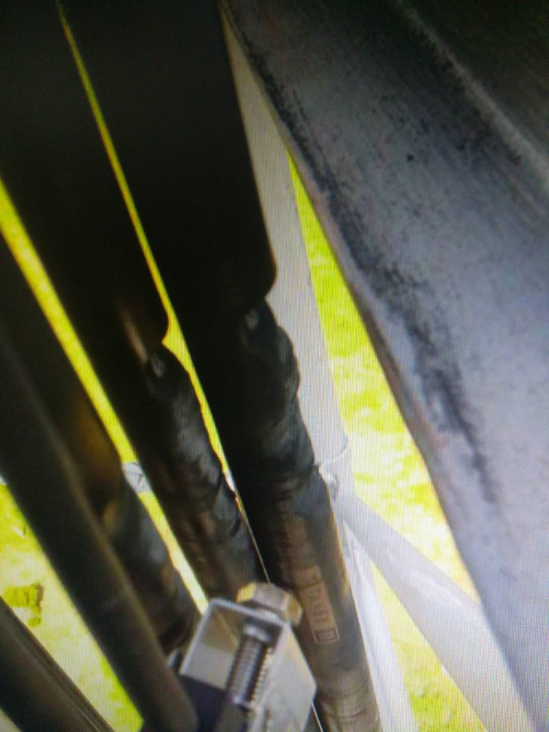

Grâce à une personne qui travaille pour Free, voici l'état des câbles de cette antenne : par intermittence, certains jours, cela fait contact, d'autres jours non !
Hier par exemple, toutes les bandes 4G étaient revenues, sauf la bande B3 (1800 MHz).
Bref, Free est au courant depuis le 07/05 et rien ne se passe..............

- Câbles en piteux état !
- 20200507.jpg (131.61 Kio) Vu 12862 fois
