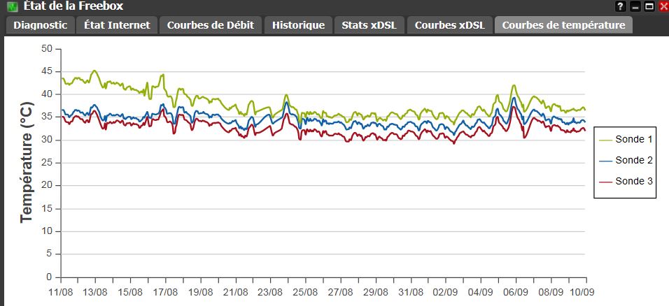

Effectivement le problème de température signalé par Plonk est inquiétant. Lors de la sortie de la V6 en janvier 2011 j'avais déjà longuement évoqué ce pb sur l'autre forum toosurtoo. Pour moi faire travailler des composants à plus de 70 degrés sans rien faire est un non sens! Comme certains le savent j'ai opté pour la version "cabriolet" de la freebox ce qui me permet de rester en permanence en dessous de 40 degrés ..... Bien entendu ce n'est surtout pas un encouragement à faire de même , mais simplement pour démontrer qu'il y a un réel pb de conception sur cette box. Je peux comprendre que l'ajout du module femto ne doit vraiment pas arranger les choses!
Cdlt

Pour ma part je l'ai depuis le 7 juillet et je suis assez satisfait.
Il y a juste quelques rares moments ou je n'ai pas la data mais sinon je capte bien dans toute la maison avec 4 barres.
Avant j'avais une très mauvaise réception, surtout en bas de la maison (en itinérance Orange) et bien souvent je loupais des coups de fil.
En haut j'arrivais à capter une antenne Free distante de quelques km mais pas tout le temps.
En vitesse de download j'ai environ 4000 kbits/s
Pour la température, la box n'a pas l'air de chauffer plus qu'avant
CPUm: 60°
CPUb: 71°
SW: 50°
Donc je ne regrette pas mes 10€ de chronopost, le boitier étant gratuit ;)

Pillardoux a écrit :Bonjour,
j'ai commandé la femto dès qu'elle est sortie vu que chez moi très peu de réseau , obligé de se coller aux fenèttres pour capter le edge d'Orange (2g) ...
Et bien apprès tout ce temps pour me faire une opignon objective ça marche plutôt bien puisque je reçois en H avec 4 barres dans tout l'appart ( 50 m2 )...
Sur la question de la température effectivement elle a augmenté mais cela ne cause aucun problème, temp max 85, j'ai des disques durs qui chauffent encore plus.... le principale c'est qu'aucune panne ne soit à déplorer ...
Bref je suis entièrement positif avec la femto de free...
Bjr,
Merci pour ce retour.
Concernant les températures, pour ma part je les trouve anormalement élevées, ce type de matériel devrait fonctionner dans une plage beaucoup plus basse si on ne veut pas avoir un vieillissement prématuré des composants.
Voici la courbe des températures de ma Freebox, elles ne dépassent jamais 50° et très honnêtement elle ne s'en porte pas plus mal ! (j'ai modifié un peu le refroidissement........ ;) .).
Cdlt

danxyz a écrit :Peux tu nous dire ce que tu as modifié?
Bjr,
Comme le disait ninoinformatique plus haut le sujet des températures est un vieux débat ! J'en avais déjà parlé sur le forum Freebox en 2011.
Si je ne conteste pas le talent de Philippe Starck en tant que designer, je ne pense pas que sa spécialité soit dans le domaine informatique !! Depuis 2 ans j'ai donc opté pour la version "cabriolet" du server que je refroidi à l'aide d'un ventilateur de pc. Le bilan est sans appel, le server devient stable. A l'époque, j'avais même gagné en synchro (ça ne se jouait pas du simple au double, mais c'était significatif, de même du côté des erreurs : fec, etc.......).
Je gère un 2ème abonnement où le server n'a pas été modifié, nous en sommes au 3ème........ (les 2 qui ont "grillés" l'ont toujours été pendant des périodes de températures élevées extérieures)
Je pense que free aurait tout intérêt à modifier légèrement son boitier de façon à avoir un refroidissement plus efficace, il est beaucoup trop hermétique. (c'est le même problème pour le boitier player).
Mais ATTENTION il faut rappeler que la modification du boitier n'est pas autorisée sous peine de se le voir facturer en cas de problèmes.
cdlt
