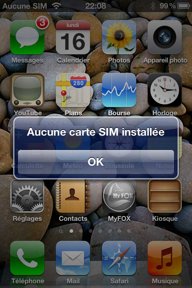

J'ai basculé aujourd'hui sur mon abonnement vers freemobile, le numéro ayant été porté ce matin à 11h de virgin mobile.
Or depuis, force est de constater que je suis presque tout le temps déconnecté du réseau ...
Quand je met la microSIM dans mon iPhone 4, la SIM est reconnue, je saisis le code PIN, pendant quelques secondes il affiche "recherche..." puis se met bien sur le réseau free.
Mais, après un temps parfois court, parfois plus long, il m'affiche un message "Aucune carte SIM installée". Après pas d'autres méthodes que d'enlever et de remettre la SIM.
J'ai aussi par moment, avant d'avoir le message "aucune SIM" le réseau qui affiche "Réseau indisp.".
Donc à l'heure actuelle, pour moi, free mobile m'offre un service catastrophique. Je ne sais pas si le problème est liée au réseau free mobile, à ma carte SIM ou à mon iPhone (qui marchait trèèès bien avec Virgin).
Si quelqu'un a une idée sur une méthode pour résoudre mon problème, merci de m'aider!

Le problème est arrivé à nouveau aujourd'hui (après une chute de mon iphone).
J'ai suivi le conseil de Ols et j'ai ajouté 3 couches de scotchs sur le coté non métallique de la SIM.
Je referai un post si le problème revient ultérieurement.
