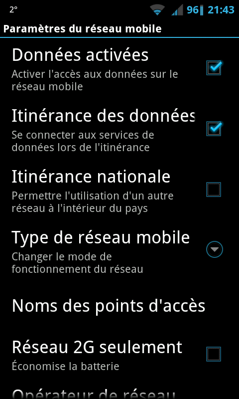

Personnellement j'ai bloqué pour cette étape 5 :
Et pour cause !
Lorsque l'on fait "Menu des applications" -> "Paramètres" -> "Sans Fil et réseaux",
Puis on descend et on clique sur "Réseaux mobile"
ImageAC
on obtient ça :
(Les cases cochées sont les bonnes, et c'est impératif !)
Il n'y a pas d'option "Mode Réseau"...

Et bien, comme vous voyez sur ma capture d'écran,
je n'ai pas ce menu...
