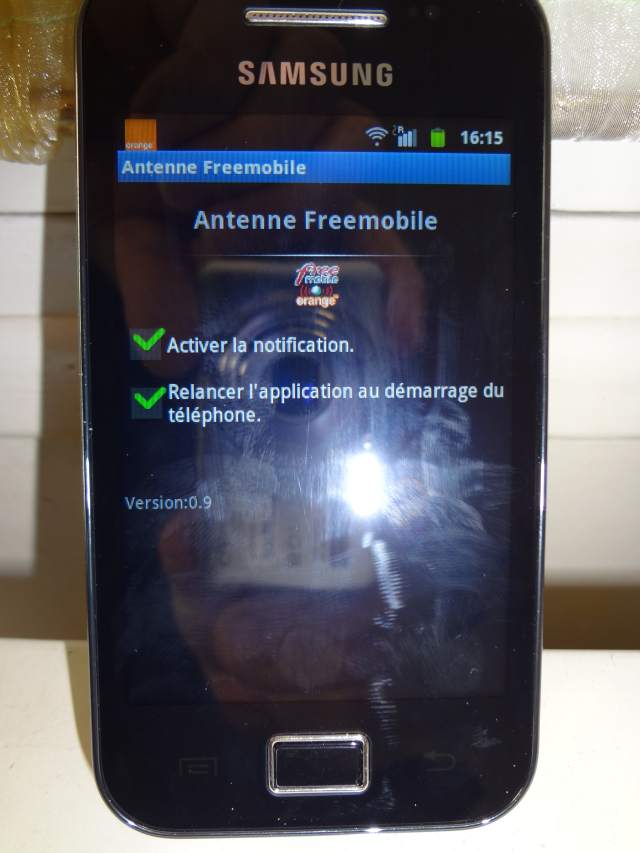

Posté : lun. 6 févr. 2012 15:24
par chicho
Avec "antenne freemobile" , vous aurez sur quel réseau vous êtes.
Je suis actuellement sur le réseau orange
